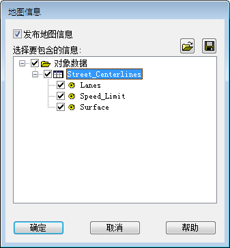

  3. 在“地图信息”对话框中,选择“发布地图信息”。
  4. 在“地图信息”对话框中,展开列表中的项目,然后选择 Street_Centerlines。
    选择 Street_Centerlines 时,将自动选择 Street_Centerlines 下的所有内容。
  5. 若要将信息发布为 XML 文件,请单击保存图标并指定所发布文件的位置。单击“保存”。
    “DWF 发布”操作使用 XML 文件。
  6. 单击“确定”。
