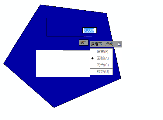

对于富有经验的 AutoCAD 用户,命令行界面是用于创建对象和指定特性的快捷方式。AutoCAD Map 3D 工具集 在光标附近提供命令界面。此界面称为动态输入。默认情况下,旧的命令行窗口处于消隐状态,但随时可以显示。
使用动态输入,可以执行以下操作:
动态输入的样例
消隐命令行后,某些命令的某些详细信息不会显示。要查看这些信息,请通过在键盘上按 CTRL+9 组合键来显示命令行。
