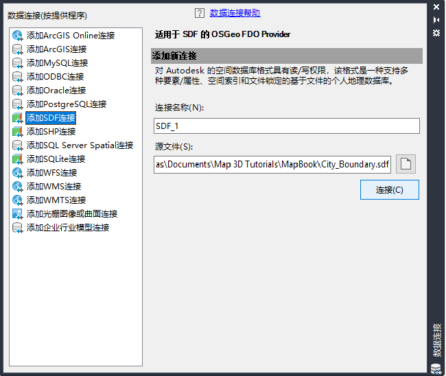

    • 将“任务窗格”切换到“显示管理器”。
    • 单击“数据”,然后选择“连接到数据”。
    • 在“数据连接”窗口中,在“通过提供程序进行数据连接”(位于左侧)下,选择“添加 SDF 连接”。
    • 在右边“源文件”下,单击浏览按钮,然后导航到 City_Boundary.sdf 样例文件。单击“连接”。
    • 在“模式”下,单击“添加到地图”。
