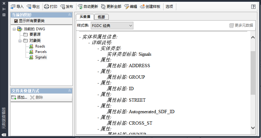

  5. 在“元数据查看器”中,向下滚动以查看多种字段和数据。
    自动生成已分类图形的元数据。
