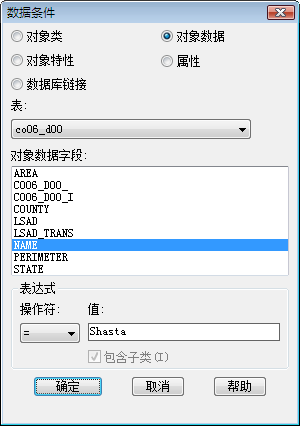

  3. 在“数据条件”对话框中,选择“对象数据”选项。
  4. 在“对象数据字段”列表中,选择“名称”。
    注: 请勿更改“表”设置。
  5. 将“运算符”设置保留为 =。对于“值”,输入 Shasta。
    查询区分大小写。确保按所示输入。
  6. 在“数据条件”对话框中单击“确定”,然后单击“执行查询”。
