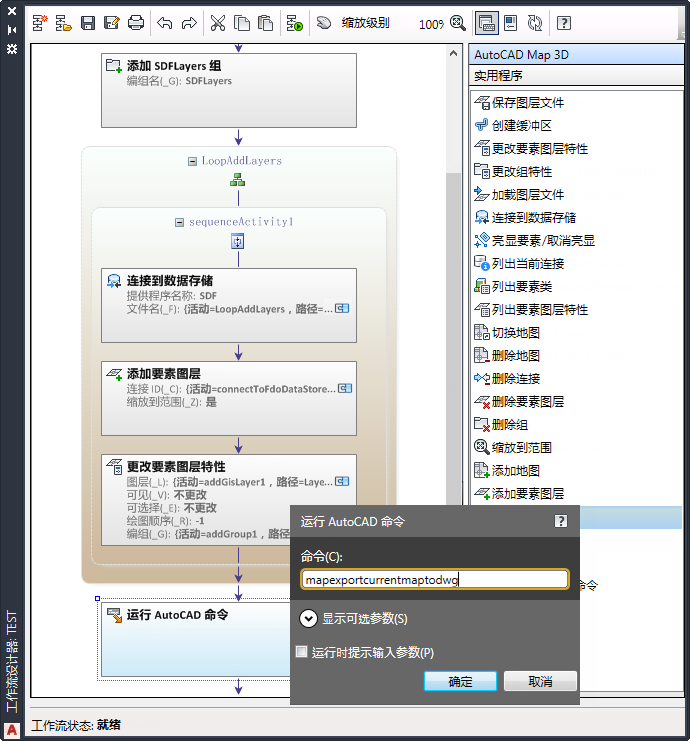

使用命令行选项将当前地图另存为一个单独的 DWG 文件。可以运行在命令行输入的任何命令。
由于此活动适用于整个地图,因此不必执行循环操作。因而,可以将此活动放置在 LoopAddLayers 活动的外部
将“运行 AutoCAD 命令”活动添加到 LoopSaveLayers 活动的前面。输入命令名称。
运行工作流时,系统会提示您输入 DWG 文件的位置和文件名。如果需要,可以将这些参数指定为工作流的一部分。

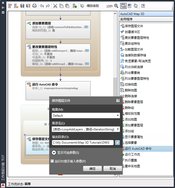

此活动将当前地图中的每个图层另存为 .layer 文件保存在指定的文件夹中
更改“保存图层文件”活动的输出目录。
