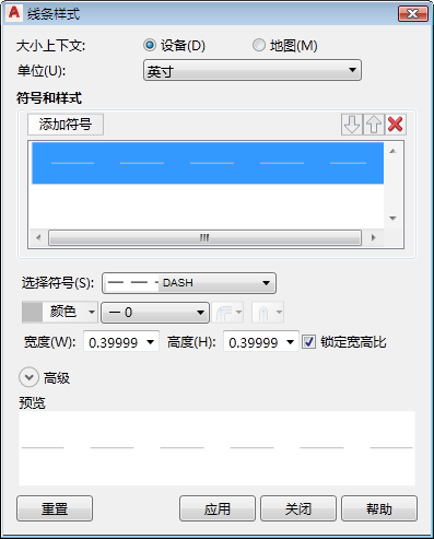

在地图中设置道路样式的步骤
  1. 在“显示管理器”中,选择 Roads 图层,然后单击“样式”。
  2. 在样式编辑器中,单击“样式”条目。
  3. 在“设计线条样式”对话框中,将“颜色”更改为深灰色。
  4. 对于“选择符号”,选择线的虚线图案。
    为道路选择深灰色虚线图案。
  5. 单击“应用”,然后单击“关闭”。
  6. 关闭“样式编辑器”。
地图目前包括已设置样式的曲面和道路图层。
