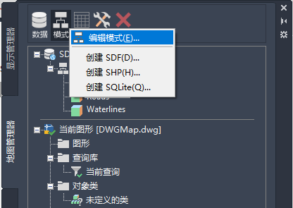

将特性添加到受范围约束的“Roads”要素类的步骤
“编辑模式”。
编辑 SDF 模式。
“Property1”将显示在左侧,现有特性的下方。

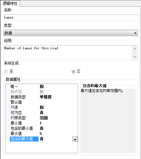

使用这些值创建特性。最后四个字段将在设置“约束类型”后显示。
这些值将创建表示道路车道数目的特性。值必须是从 1 到 5(含 1 和 5)的一个完整的数。该特性无默认值。
通过将“包含的最小值”和“包含的最大值”设置为真,该范围内的最大值和最小值为可接收条目。
更新左侧的“特性 1”条目以显示新名称。
