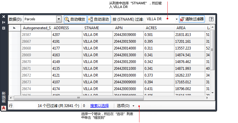

  3. 在“显示管理器”中,选择 Parcels 图层,然后单击“表”。
  4. 在数据表中,在“按以下条件过滤”列表中选择“STNAME”字段,然后在字段中输入 VILLA DR。
    请勿拼写为“Drive”。
  5. 单击“应用过滤器”以仅显示 Villa Drive 上的地块。
    使用数据表过滤出要查看的地块。
