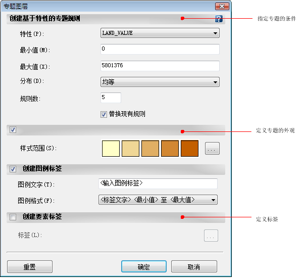

将专题定义与地块的值联系在一起:较浅的颜色表示值较低的地块,而较深的颜色表示值较高的地块。地块值是用于确定地图中地块的颜色的“条件”。
注: 此练习将使用您在之前的练习中创建和修改过的 build_map1.dwg 地图。
定义专题的步骤
- 在“图层专题”对话框的“创建基于特性的专题规则”下,单击“特性”旁边的下箭头并选择“LAND_VALUE”。
保持“最小值”、“最大值”和“分布”设置不变。
使用“图层专题”对话框来设计专题。
- 单击“设计范围样式”的插图旁边的
- 选择填充元素。
- 将颜色渐变中的最后一种颜色更改为暗红色。
- 将“透明度”更改为 40。
- 单击“确定”两次返回“样式编辑器”。 为下一个练习将“样式编辑器”保持为打开状态。
