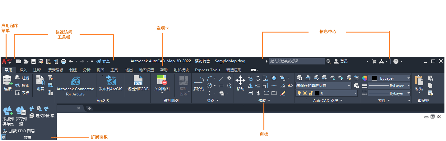

功能区
在 AutoCAD Map 3D 工具集 中,位于应用程序窗口顶部的一系列选项卡称为功能区。
这些选项卡与水平菜单相似。单击选项卡可查看与其相关的命令。相关的命令集编组在面板中。单击面板中的命令图标可选择该命令。显示向下箭头的面板标题包含更多选项。右下角显示箭头的面板标题具有与其相关的对话框。

应用程序菜单
应用程序菜单包括搜索字段和与文件相关的命令。“选项”可显示 AutoCAD “选项”对话框,该对话框可控制诸如地图的背景色等。
使用应用程序菜单

快速访问工具栏
将最常使用的命令放在“快速访问工具栏”上。可在应用程序窗口的上部或功能区的正下部显示工具栏。
自定义快速访问工具栏的步骤
