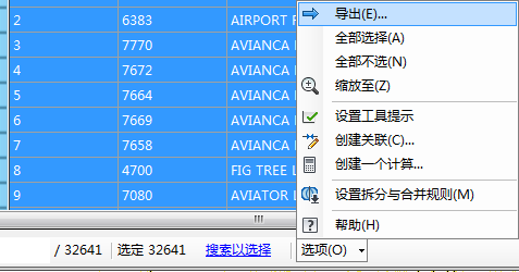

  2. 在“数据表”中,在最左侧的列中单击鼠标右键,然后单击“全部选择”。
  3. 单击“选项”(在表格底部),然后单击“输出”。
    从数据表中输出特性信息。
  4. 为该文件指定名称和位置,然后单击“保存”。
