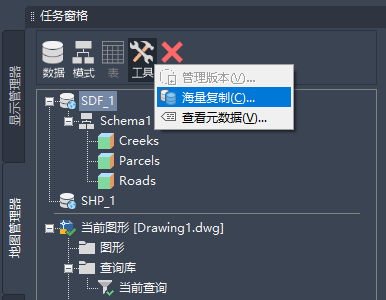

  1. 在“任务窗格”中,切换到“地图管理器”。选择 SDF_1 模式。
  2. 依次单击“工具”“海量复制”。
    使用“海量复制”将数据从一个地理空间格式复制到其他地理空间格式。

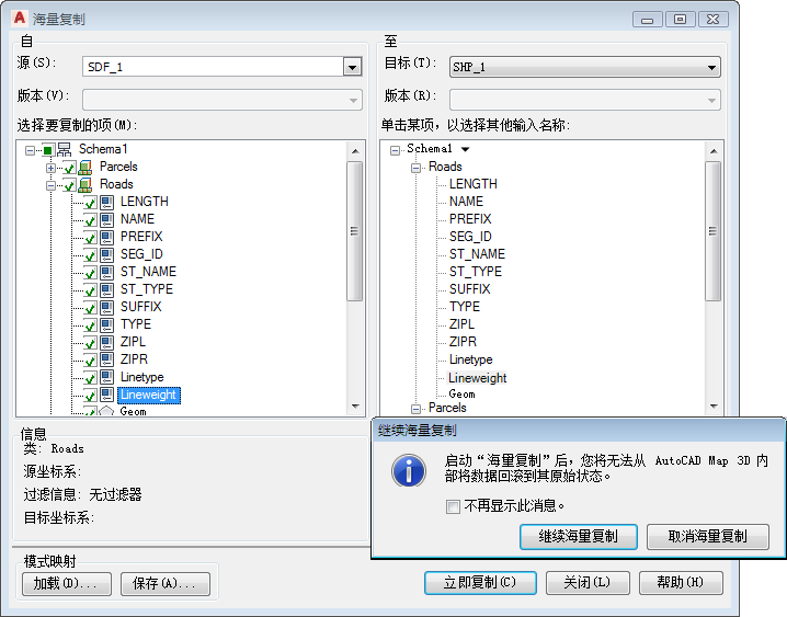

  3. 在“海量复制”对话框的左侧,对于“源”,选择 SDF_1 连接。
  4. 在显示在窗口左侧的列表中,选择“模式1”框。
  5. 在“海量复制”窗口的右侧,对于“目标”,选择“SHP_1”连接。
  6. 在“在复制过程中忽略以下错误”下,选择所有项。
  7. 单击“立即复制”。

    如果看到指明某些特性名称过长的消息,请将名称缩短并再次单击“立即复制”。
    将数据从 SDF 格式复制为 SHP 格式。
  8. 在“继续海量复制”消息上,单击“继续海量复制”。
    将 SDF 文件中的数据复制到新的 SHP 文件。
  9. 在“海量复制结果”消息上单击“确定”,然后关闭“海量复制”对话框。
