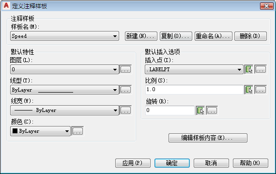

“定义样板”。
- 在“定义注释样板”对话框中,执行以下操作:
- 在“注释样板”区域的“样板名”下,选择“Speed”。
- 单击“编辑样板内容”。
在该对话框的右下侧单击“编辑样板内容”。

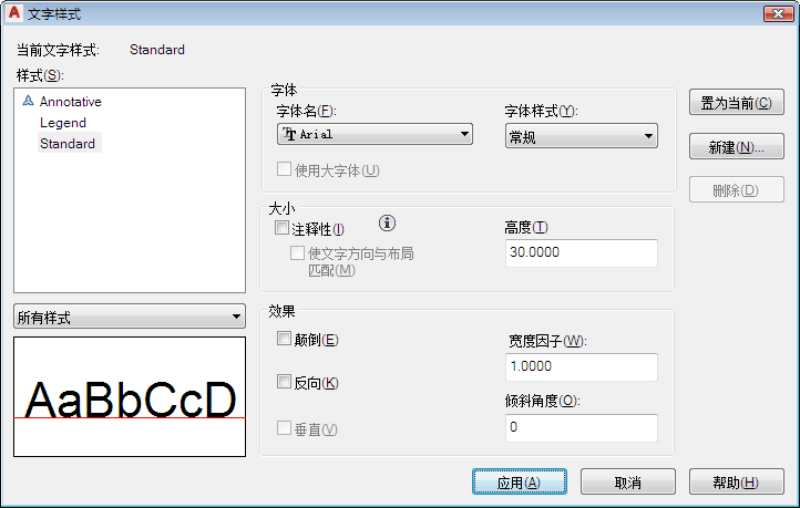

- 在命令提示下,输入 style。
- 在“文字样式”对话框中,执行以下操作:
- 在“大小”区域的“高度”下,输入 30。
- 单击“应用”。
使新的文字字符串与第一个文字字符串的大小相同。
- 关闭“文字样式”对话框。
