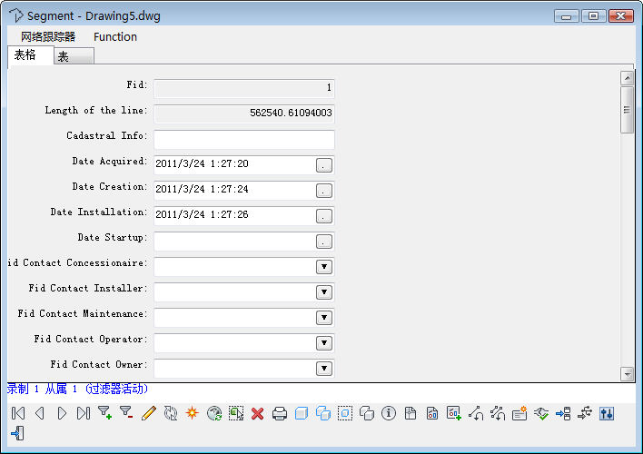

数据表显示了表格式格式的地理空间要素。数据视图显示连接到图形对象的外部数据。要素类表格显示行业模型要素的属性数据。
使用数据表亮显地图中特定地理空间要素的数据。AutoCAD Map 3D 工具集 维护空间数据和属性数据之间的链接;在您更新属性数据时,这些更新将动态反映在图形中。
数据表显示要素的几何图形和属性数据。可以根据要素源中的任何数据搜索要素和创建要素专题。
显示数据表的步骤

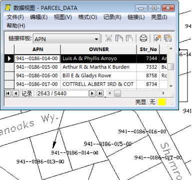

使用数据视图,可以排序和过滤链接到图形对象的外部数据库记录。此外,如果以“编辑”模式打开表,就可以编辑数据库表中的数据。
数据视图显示了链接到图形的外部数据
使用数据视图的步骤
