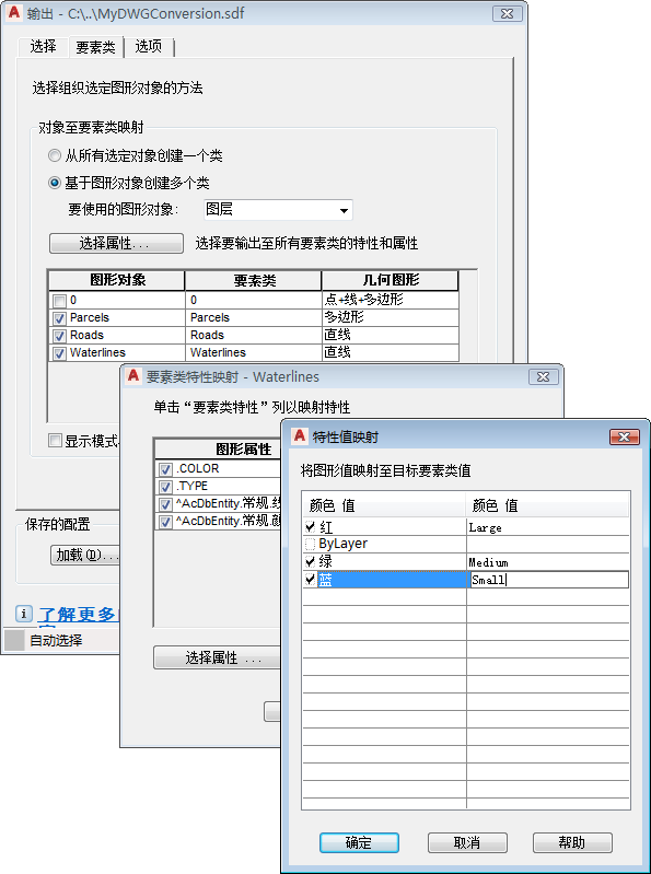

通过“要素类”选项卡,也可以将 AutoCAD 图形特性映射为 SDF 要素类中的特性。如果已在图层内使用颜色、线宽或线型表示对象特性,则可以将这些特性映射到其所表示的特性。在该图形中,将颜色映射到水线大小。可以将每种水线颜色映射到单独的要素特性。

  1. 在“输出”对话框的“要素类”选项卡上,在 Waterlines 的“要素类”单元格中单击。
  2. 单击显示在单元格中的 按钮。
  3. 在“要素类特性映射 - Waterlines”对话框中,单击“选择属性”。
  4. 展开位于列表顶部的“特性”项。
  5. 选择“COLOR”,然后单击“确定”。
  6. 在“要素类特性映射 - Waterlines”对话框中,在“COLOR”的“要素类特性”单元格中,将当前值(颜色)替换为“大小”。
    在输出的 SDF 文件中,带有 COLOR 特性的水线对象会改为具有“大小”特性。
  7. 单击“.COLOR”单元格可看到 按钮。
  8. 单击 .COLOR 按钮。
  9. 在“新建特性数据类型”对话框中,将“数据类型”更改为“字符串”,然后单击“确定”。
    新的“大小”特性有一个包含文字字符串的值。
  10. 在“特性值映射”对话框中,选择红色、绿色和蓝色的框(位于对话框左侧)。
    指定每种颜色代表的含义。所键入的文字字符串是每条水线的“大小”特性的值。红色线在 SDF 文件中变成较大的水线。
  11. 将水线大小分类为“Small”、“Medium”和“Large”。以下表为指导:
    颜色 大小
    红色 Large
    绿色 Medium
    蓝色 Small
    将 .COLOR 特性值映射到要素类特性。
  12. 单击“确定”两次返回“输出”对话框。
