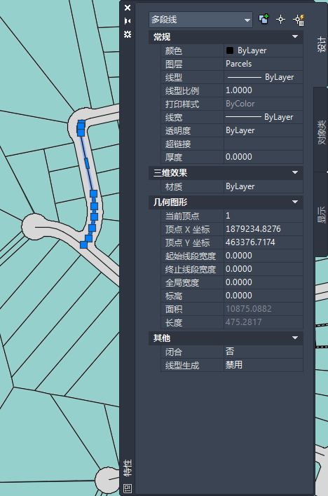

  3. 选择一个粉色多段线。
  4. 请注意,这些多段线的颜色为 ByLayer。查看“特性”选项板的“设计”选项卡的下部区域,以查看对象数据。
    粉色多段线表示地块并具有与地址、面积、值等有关的对象数据。
    根据您所选的多段线,您将看到不同的信息。
