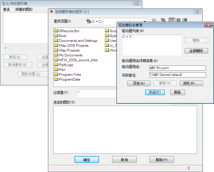

  4. 在“选择要附着的图形”对话框中,单击 (“创建/编辑别名”)。
  5. 在“驱动器别名管理”对话框中,键入别名。
    别名只能使用字母数字字符(包括连字符和下划线),其中不能含有空格或冒号,并且要以字符开头。例如,别名可以称为 TutorialData。
  6. 为新别名指定路径。
    在“驱动器别名管理”对话框中,指定别名及其代表的实际路径。
    在此样例中,使用您从中复制教程文件的文件夹的路径。
  7. 单击“添加”,然后单击“关闭”。
  8. 在剩余的两个对话框中单击“确定”。
