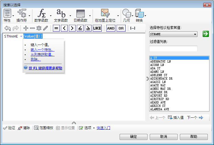

  3. 单击“搜索以选择”(位于窗口底部)。
  4. 在“搜索以选择”窗口中,单击“特性”,然后选择“STNAME”。
  5. 单击“=”(工具栏提示中的等号)。
  6. 将光标置于文字“值”上方。
  7. 在显示的工具栏提示中,单击“从列表中获取值”。
  8. 单击特性列表中“STNAME”旁边的绿色箭头,以查看该“地块”要素的街道名称。
    单击绿色箭头后,将填充特性列表。您的选择将替换掉选定的值。
  9. 单击“Antigua Drive”,然后单击“插入值”。
    如果您未在列表中看到“Antigua”,请单击“下一个”。
  10. 单击“验证”(位于窗口底部),以确保表达式有效。
  11. 当看到“表达式有效”后,请单击“确定”。
    在“数据表”中,将亮显“Antigua Drive”上的地块条目。地图将被缩放到那条街,而且地块也会在该地图中选定。
