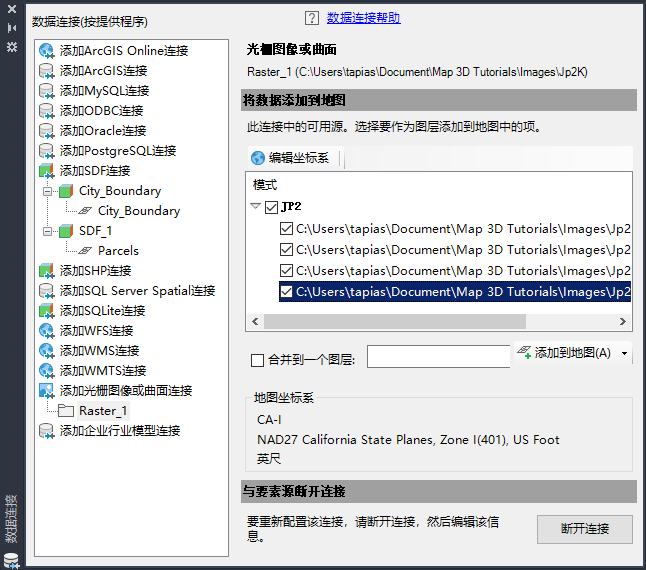

  3. 在“通过提供程序进行数据连接”下,选择“添加光栅图像或曲面连接”。
  4. 单击“源文件或文件夹”旁边的文件夹按钮。
  5. 浏览到在其中复制了样例文件的文件夹。查找包含 JPEG 2000 光栅文件的文件夹(最初名为 JP2K),然后选择该文件夹。单击“确定”。
  6. 单击“连接”以将该文件夹添加为数据源。
  7. 在“将数据添加到地图”下,选中顶部的复选框 (JP2) 以选择文件夹中的所有图像。
    文件夹包含多个 JPEG 2000 文件,其中每个文件都覆盖了雷丁市的一个小区域。由于存在多个项目,而您可能并不全都需要,因此不会自动选择它们。
    如果您的文件夹包含多个图像,请选择所需的图像。
  8. 为图像设置坐标系。
    • 单击“编辑坐标系”。
    • 在“全球坐标系”对话框中,在标记为“默认”的行的空白字段中单击,然后单击“编辑”。
    • 对于“类别”,请选择“美国,加利福尼亚州”。
    • 在搜索框中,输入 CA-I。
    • 选择 CA-I 坐标系,然后单击“选择”。
    • 单击“编辑空间上下文”对话框中的“确定”以返回到“数据连接”窗口。
      目前所有的图像均显示 CA-I 为其坐标系。
  9. 选择“合并到一个图层”,以便可在“显示管理器”中将光栅图像作为一个项目来设置样式。
  10. 为该图层输入名称,例如 ReddingRasterImages。
  11. 单击“添加到地图”。

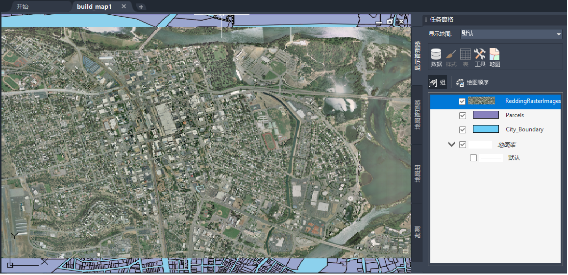

  1. 关闭“数据连接”窗口。
  2. 右键单击“显示管理器”中的新光栅图层,然后单击“缩放至范围”。
