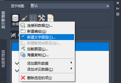

  2. 在“任务窗格”中,如果“显示管理器”尚未显示,则切换到该管理器。
  3. 在“显示管理器”中,依次单击“数据”“新文字图层”。
  4. 在“选择空间数据库文件”对话框中,为要存储图层信息的 SDF 文件输入名称和位置。 单击“保存”。
    将该文字图层命名为“Downtown Redding Text”。
  5. 在“指定坐标系”对话框中,将图层的坐标系设置为 CA-I。单击“确定”。
    新的文字图层将添加到“显示管理器”中。 默认图层名为注释。
  6. 要重命名图层,请选择该图层,然后单击其当前名称。输入新的名称,例如“Downtown Redding”。
