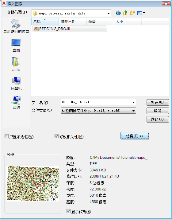

  3. 依次单击“常用”选项卡 “数据”面板 “插入图像”。 查找
  4. 在“插入图像”对话框中,执行以下操作:
    • 导航到存储教程样例文件的位置。
    • 在“文件类型”对话框中,选择“标记图像文件格式 (*.tif,*.tiff)”。
    • 在图像列表中,选择 REDDING_DRG.tif。
    • 单击“信息”以显示文件的大小、创建日期、其他信息以及图像预览。
      “信息”可以显示预览和图像统计信息。
    • 选择“修改相关性”。
    • 单击“打开”。
