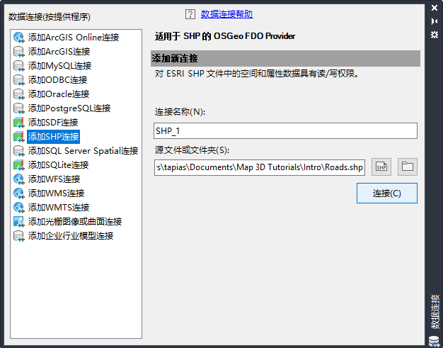

  2. 在“通过提供程序进行数据连接”(位于左侧)下,单击“添加 SHP 连接”。
  3. 单击“源文件或文件夹”(位于右侧)旁的文件图标。
  4. 导航到在其中存储样例数据的文件夹,然后选择 Roads.shp。单击“打开”。
  5. 单击“连接”将道路 SHP 文件添加为数据源。
    要添加要素,请首先连接到该要素的源。
  6. 在“数据连接”窗口中,单击“添加到地图”。
    单击“添加到地图”可以查看地图中的数据。
