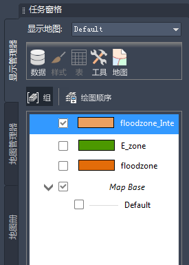

  4. 单击“任务窗格”中的“显示管理器”选项卡。
  5. 清除原始洪水淹没区图层和企业区图层旁的框,从而在地图中仅显示覆盖图层。
    隐藏除覆盖之外的所有图层。
