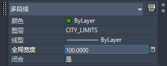

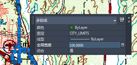

    如果“快捷特性”面板未显示,请在图形的任意位置上单击鼠标右键,然后选择“快捷特性”。
  4. 选择“全局宽度”的值,输入 100。
    您可以在“快捷特性”窗口中编辑值。
  5. 按 Esc 键关闭“快捷特性”窗口。
    多段线以新宽度显示。
