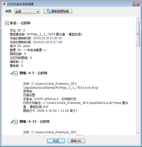

注意窗口右下角的动画图标。
将光标悬停在动画图标上,以查看正在发布的地图册的页。
作业完成后,会出现提醒您任意错误的信息。
可以查看详细信息
