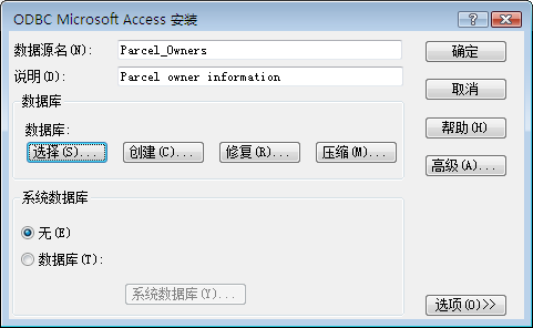

  5. 在“ODBC Microsoft Access 安装”对话框中,输入 Parcel_Owners 作为数据源名。
  6. 输入说明,例如“地块所有者信息”。
    为数据源命名。

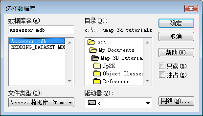

  7. 在“数据库”下,单击“选择”。
  8. 在“选择数据库”对话框中,浏览到样例文件,然后选择“Assessor.mdb”文件。
    为此数据源指定数据库。
  9. 在“选择数据库”、“ODBC Microsoft Access 设置”和“ODBC 数据源管理员”对话框中单击“确定”。
