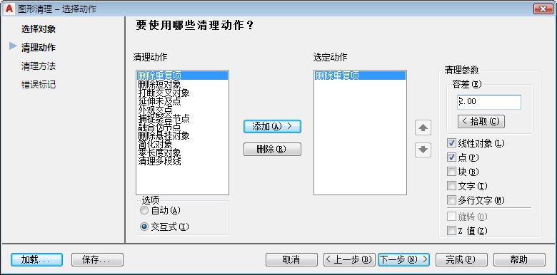

  6. 在“图形清理 – 选择动作”对话框中,执行以下操作:
    • 选择“删除重复项”,并单击“添加”。
    • 在“选定动作”列表中,选择“删除重复项”,并在“清理参数”下的“公差”中输入 2。
      两个图形单位内的所有对象相互视为重复项。AutoCAD Map 3D 工具集不使用预定义的测量单位(例如米或英寸)系统。例如,一个单位的距离可以代表实际单位的一厘米、一英尺或一英里。
      每项操作均具有自己的参数。
    • 在“选项”下,选择“交互式”可逐个查看错误。
    • 单击“下一步”。

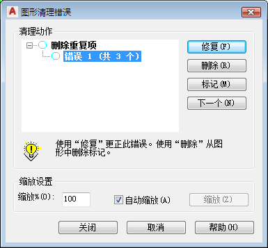

    “图形清理”可以找到图形中的错误,并显示“图形清理错误”对话框。 对话框依错误类型对错误进行分组。“删除重复项”已亮显。
    若要在修复错误之前查看错误,请展开“删除重复项”。 若要不查看重复项即修复所有重复项,请选择“删除重复项”而不将其展开,然后单击“全部修复”。
  9. 在“图形清理错误”对话框中,执行以下操作:
    • 展开“删除重复项”以查看检测到的重复对象数目。
    • 单击“错误 1 (共 3 个)”。
      在地图中,第一个错误会显示一个临时标记,以便您可以轻松找到该错误。
    • 单击“修复”更正此错误,然后继续处理下一个错误。
    • 继续单击“修复”,直到您删除了所有重复的对象。
