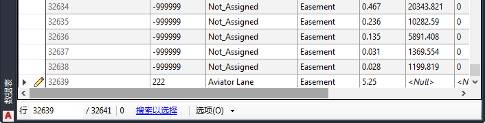

  2. 在数据表中单击新的空白行。
    如果“数据表”已最小化或固定,单击其“显示/隐藏”图标以显示它。 滚动到数据表底部以查看新条目。
  3. 填写此地块的数据字段。
    查看其他条目以了解每列的逻辑条目的内容。对地块特性进行更改时,将自动检出地块。
  4. 在地图的地块上单击鼠标右键,然后单击“检入要素”。
    原始数据源将使用您所做更改进行更新。

新数据表条目
