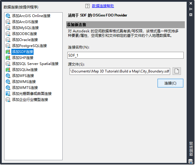

  3. 对于“通过提供程序进行数据连接”,选择“添加 SDF 连接”。
  4. 对于“源文件”,单击浏览按钮并导航到 CITY_BOUNDARY.SDF 文件。
    选择 SDF 提供程序并导航至样例文件 CITY_BOUNDARY.SDF。
  5. 单击“连接”,然后单击“添加到地图”。

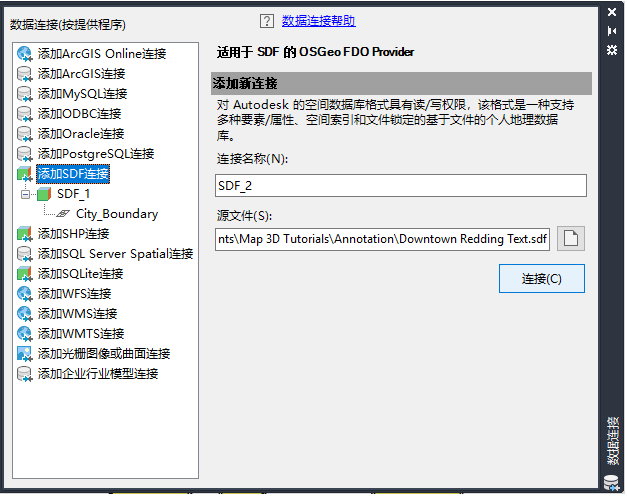

  6. 在仍处于打开状态的“数据连接”窗口中,在“通过提供程序进行数据连接”下再次选择“添加 SDF 连接”。
  7. 对于“源文件”,单击浏览按钮并导航至在前面的练习中创建的 Downtown Redding Text 文件。
  8. 单击“连接”,然后单击“添加到地图”。
  9. 关闭“数据连接”窗口。
