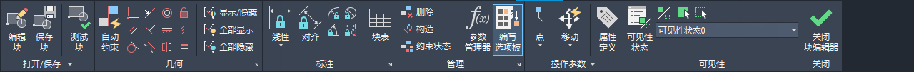

    一个称为块编辑器的新选项卡显示在功能区中,并在该块编辑器中打开一个新图形。
  6. 单击“块编辑器”功能区上下文选项卡 “注释”选项卡 “编辑注释文字”。

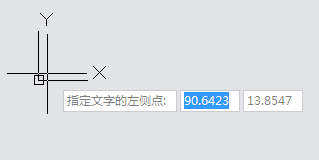

  7. 在图形中,按 Enter 键以创建注释。
    出现提示时按 Enter 键以进行响应。将显示“注释文字”对话框。

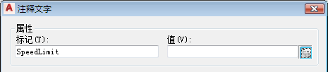

  8. 在“注释文字”对话框中,执行以下操作:
    • 在“属性”区域的“标记”下,输入 SpeedLimit。
    • 对于“值”,单击“表达式生成器”按钮。
      “值”字段右侧的按钮就是“表达式生成器”按钮。

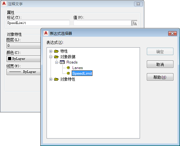

  9. 在“表达式选择器”对话框中,执行以下操作:
    • 展开“对象数据”和“Roads”。
      展开对象数据节点,直到您看到 SpeedLimit。
    • 单击“SpeedLimit”。
    • 单击“确定”。

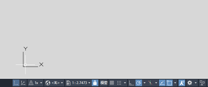

  11. 在“块编辑器”窗口中,确保 X 轴和 Y 轴在 0,0 点处相交。
    通过将光标悬停在交点上方并注视窗口左下角,查看轴标记的位置。
    0,0 表示对象上的定位点。注释块根据块插入点距 0,0 的距离相对于对象进行偏移。
    如果轴不在 0,0 处,请选择该轴并进行拖动,直到它位于 0,0 处为止。
    轴点在 0,0 处对齐后,在 x 轴和 y 轴交点附近(但不在交点上)单击。然后按 Enter 键。
    单击注释文字应开始的位置。
