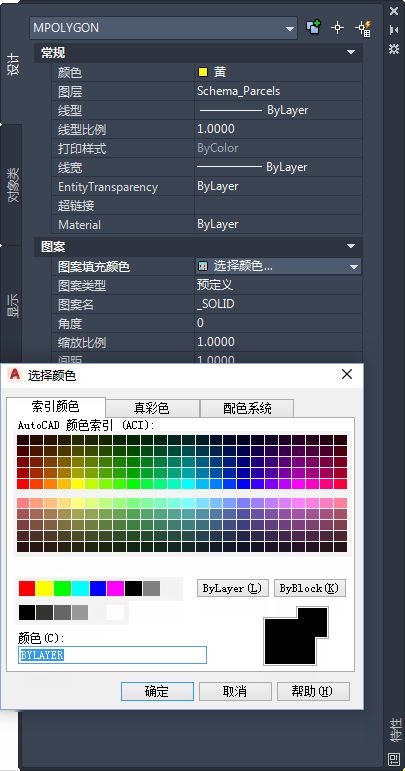

  4. 在任一选定地块上单击鼠标右键,然后单击“特性”。
  5. 在“特性”选项板中,单击“图案填充颜色”字段(位于“设计”选项卡上的“图案”下),然后选择其他颜色。
    使用“特性”选项板更改“地块”对象类中的全部对象的填充颜色。
  6. 当系统提示将更改回存到保存集时,单击“是”更改原文件中的地块颜色。 单击“否”仅更改当前地图中的地块颜色。
