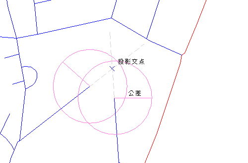

使用“外观交点”可以找到两个不相交但可沿各自的自然路径(在指定的公差半径内)延伸以相交于一个投影点的对象。
公差被用作两个链接的末端之间的半径距离。如果对象的终点和外观交点位于指定公差半径距离以内,并且不用更改对象方向就可以延伸对象,那么这些对象将被延伸到外观交点。
注: “外观交点”基于 AutoCAD 的 EXTEND 命令,并使用该命令的“边”和“延伸”选项。
在公差距离内沿其自然路径延伸后可以相交的对象将被延伸至其投影交点。
