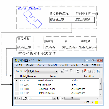

关于链接样板
链接样板将指定数据库表以及用于唯一标识每个记录的关键列的名称。
用户可以创建外部数据库中的记录与图形中的对象之间的链接。链接存在后,使用数据库中的信息可以帮助用户分析、选择和显示图形中的对象。
例如,可以将财产所有权数据链接到住宅开发地图。可以根据财产值选择记录,并亮显链接到那些记录的所有对象。或者,也可以选择位于指定区域内的所有房屋,并亮显链接到选定的房屋的记录。
链接记录需要两个步骤:
将数据库中的记录链接到图形中的对象时,AutoCAD Map 3D 工具集 会将链接数据保存在对象上。
