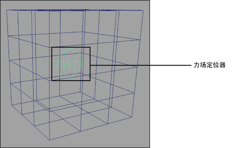

    “力场”(Force Field)定位器将显示在选定对象网格的内侧,且 dynamicConstraint 节点显示在“属性编辑器”(Attribute Editor)中。

  5. 使用 Maya 的“移动”(Move)、“旋转”(Rotate)和“缩放”(Scale)工具调整“力场”(Force Field)约束的位置、大小和旋转。
    定位器的位置、大小和旋转确定力场约束的大小、形状和体积。
