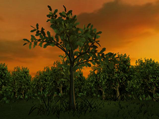

本示例将介绍如何使用 nCloth 创建有树叶飘落的树。树叶对许多种力(如风、重力)和显示特性(如弯曲)都会作出反应。

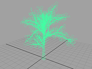

使用 Paint Effects 创建树
  1. 在 Maya 工具架上选择“Paint Effects”选项卡。
  2. 选择“简单树”(Simple Tree)笔刷,然后在场景中绘制一棵树。
    可以使用“缩放工具”(Scale Tool)使树变大,但本例中的步骤是针对默认大小而设计的。
  3. 选择修改 > 转化 > Paint Effects 到多边形(Modify > Convert > Paint Effects to Polygons)。
  4. 更改为“选择工具”(Select Tool),然后选择树叶。
  5. 在 FX 菜单集中,选择“nCloth > 创建 nCloth”(nCloth > Create nCloth)。
    Maya 将创建名为 nucleus1 的解算器,并将树叶添加到该解算器。

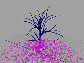

  10. 将播放范围的结束时间设定为 50。
  11. 播放模拟。
    树叶从树上垂直落到地面。

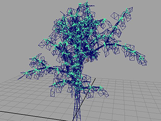

将树叶约束到树
  1. 键的同时选择树叶和树。
  2. 在 FX 菜单集中,选择“nConstraint > 组件到组件”(nConstraint > Component to Component)。
  3. 在“属性编辑器”(Attribute Editor)中,选择“DynamicConstraintShape1”选项卡,然后在“动态约束属性”(Dynamic Constraint Attributes)区域中按如下所述调整属性:
    • 连接方法(Connection Method):在最大距离内(Within Max Distance)
    • “最大距离”(Max Distance):0.1
    • “粘合强度”(Glue Strength):0.04
      注:
      如果对树进行了缩放,则必须更改这些值以便获得所需的效果。树的缩放程度越大,这些值就必须越大。
  4. 播放模拟。
    树叶仍然附着在树上。

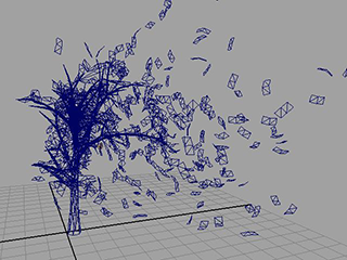

将树叶从树上吹落
使用风将树叶从树上吹落
  1. 选择树叶。
  2. 在“属性编辑器”(Attribute Editor)中,选择“nucleus1”。
  3. 在“重力和风”(Gravity and Wind)区域中,将“风速”(Wind Speed)设定为 40。
  4. 播放模拟。
    树叶从树上吹落。
