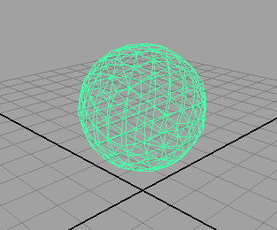

创建气球
若要以气球为模型,您将创建二十面体。此操作将产生比多边形球体更真实的运动。
以气球为模型
  1. 在“多边形”(Polygons)菜单集中,选择“创建 > 多边形基本体 > 柏拉图多面体”(Create > Polygon Primitives > Platonic Solids) > 。
    此时将出现“多边形柏拉图多面体选项”(Polygon Platonic Solid Options)窗口。
  2. 将“柏拉图多面体类型”(Platonic Type)设定为“二十面体”(Icosahedron),然后单击“创建”(Create)。
  3. 选择网格 > 平滑(Mesh > Smooth)。
  4. 在“属性编辑器”(Attribute Editor)中,选择“polySmoothface1”选项卡。
  5. 将“方法”(Method)设定为“线性”(Linear)
  6. 在“线性多边形平滑历史”(Linear Poly Smooth History)部分,将属性调整为如下所示:
    • 分段级别(Division Levels):1
    • 每个面的分段数(Divisions per Face):3
    • 推动强度(Push Strength):0.8
    • 圆度(Roundness):2

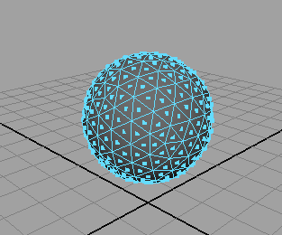

  1. 选择气球,然后选择“移动工具”(Move Tool)。
  2. 将气球移动到地平面上方(在正 Y 方向)。
  3. 选择“对所有项目进行平滑着色处理”(Smooth Shade All)模式(热键:5)。

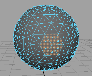

  4. 键单击气球,然后从显示的标记菜单中选择“面”(Face)。
    现在气球出现在面选择模式中。

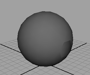

  5. 在气球的一侧,选择形成六边形的 6 个相邻面。
  6. 按 键。
    选定的面被删除。

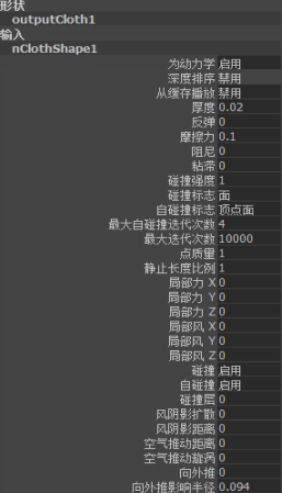

  2. 在“属性编辑器”(Attribute Editor)中,选择“nClothShape1”选项卡。
  3. 在“碰撞”(Collisions)部分中,将“厚度”(Thickness)设定为 0.02。

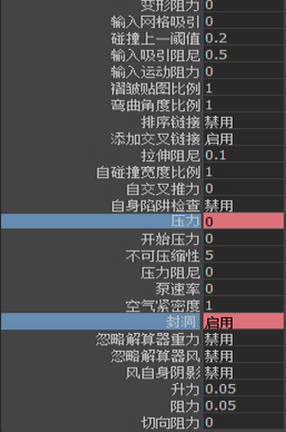

  5. 在“压力”(Pressure)部分中,将“压力”(Pressure)设定为 0,将“封洞”(Seal Holes)设定为“启用”。

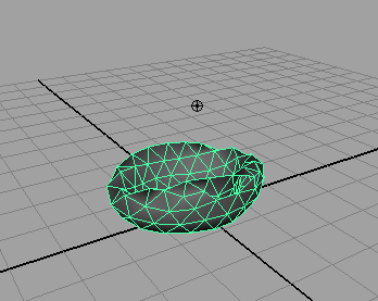

  10. 播放模拟。
    放气的气球掉落在地板上。

  3. 打开“通道盒”(Channel Box),在“输入”(Inputs)下,选择“nClothShape1”。
  4. 选择“压力”(Pressure),然后按住 键的同时单击“封洞”(Seal Holes),以将其包含在选择中。键单击每个名称,然后从显示的上下文相关菜单中选择“为选定项设定关键帧”(Key Selected)。
    该字段将更改颜色以确认您正确地设定关键帧。
  5. 转到模拟的第 200 帧。
  6. 将“压力”(Pressure)设定为 10。
  7. 选择“压力”(Pressure)。
  8. 键单击该名称,然后从显示的上下文相关菜单中选择“为选定项设定关键帧”(Key Selected)。
