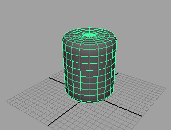

创建 nCloth can
这是 can 和刚性 nCloth 输入网格的基本模型。
若要生成 soda can 模型 nCloth
  1. 在 FX 菜单集中选择此 can,然后选择 “nCloth > 创建 nCloth”(nCloth > Create nCloth)。
  2. 在“属性编辑器”(Attribute Editor)中,选择“nucleus1”选项卡。
  3. 在“地平面”(Ground Plane)区域中启用“使用平面”(Use Plane)。

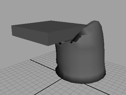

压碎 can
soda 现在可以配置为作出与 aluminum can 一样的反应。现在可以将其压碎。
若要压碎 soda
  1. 选择“创建 > 多边形基本体”(Create > Polygon Primitives) > “立方体”(Cube)。
    多边形立方体将显示在原点。立方体在最初创建时,是被 can 遮挡住的。
  2. 从“工具箱”选择“移动工具”(Move Tool)并向上移动立方体,使其位于 can 的上方。
  3. 选择“缩放工具”(Scale Tool)并缩放立方体,以便其长度和宽度与 can 相同。
  4. 选择“nCloth > 创建被动碰撞对象”(nCloth > Create Passive Collider)。
  5. 从“工具箱”中选择“移动工具”(Move Tool)。
  6. 在 FX 菜单集中,选择“字段/解算器 > 交互式播放”(Fields/Solvers > Interactive Playback)。
  7. 作为场景播放,以不同的角度和速度将立方体向 can 移动。
    当您将立方体向下移动时,can 将会变形。可以尝试将 can 从侧面或不同的角度撞击,以查看不同的变形。如果试验还没完成,而动画重置了,请增加播放结束的时间。
