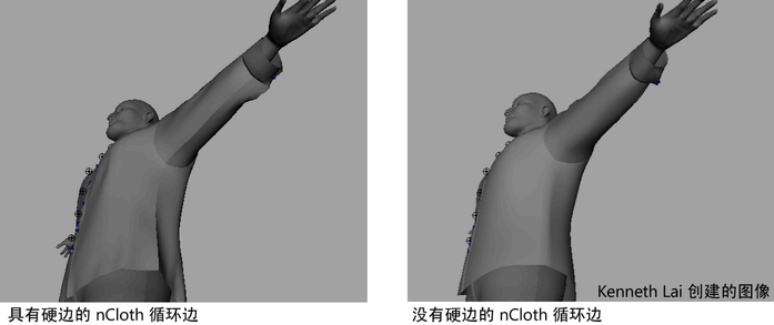

在与接缝或折痕相似的 nCloth 上创建隆起
  1. 选择要在其上创建屋脊以模拟的缝隙或折痕的 nCloth 对象(输出网格)
  2. 选择“边”(Edge)组件选择模式。
  3. 在要生成折痕的边的行中双击一个边。
    现在已选定行或循环中的所有边。
  4. 在“多边形”(Polygons)菜单集中,选择“网格显示 > 硬化边”(Mesh Display > Harden Edge)。
    硬化的循环边现在是屋脊,类似于 nCloth 对象中的接缝或折痕。此屋脊在其 nCloth 的模拟期间保留其形状。
