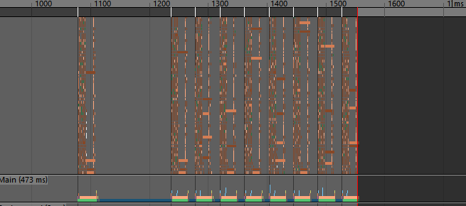

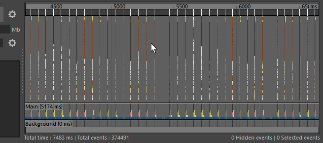

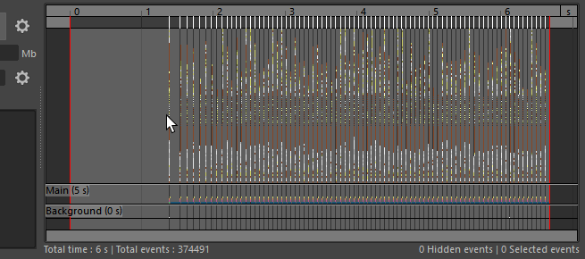

在绘图区域中导航 |
按住 Shift 和 Alt 键并使用鼠标右键向上/向下拖动可进行垂直缩放。 按住 Shift 和 Alt 键并使用鼠标右键向左/向右拖动可进行水平缩放。 |
