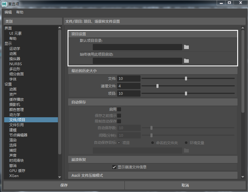

除非执行下列任一操作,否则文件将保存到此默认项目:
为项目选择其他默认位置
  1. 从 Maya 主菜单选择“窗口 > 首选项”(Windows > Preferences)
  2. 选择“文件/项目”(Files/Projects)类别,然后在“项目设置”(Project Settings)区域中,将某个位置设置为默认项目目录。
    下次通过选择“文件 > 项目窗口”(File > Project Window)并单击“新建”(New)创建新项目时,将在指定的位置创建项目。
    您还可以设置目录,以便 Maya 每次都从此项目开始。
注: 此外,通过“文件/项目”(Files/Projects)类别,还可以了解自动保存的文件及其保存位置和时间间隔。
