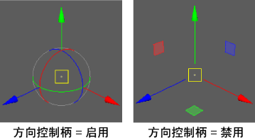

方向控制柄(Orientation handle)
控制方向控制柄的可见性。方向控制柄在默认情况下处于启用状态。

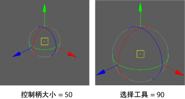

方向控制柄大小(Orientation handle size)
设置方向控制柄的大小。默认大小是 50。
