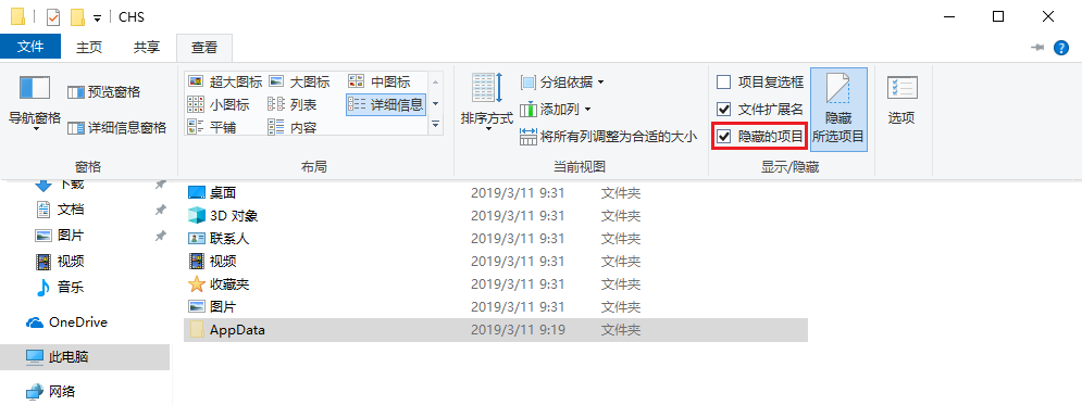

在 Windows 10 中显示 AppData 文件夹
- 在 Windows 文件资源管理器中,单击“查看”选项卡。
- 在“显示/隐藏”部分中,激活“隐藏的项目”。

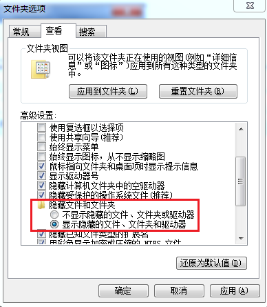

在 Windows 7 中显示 AppData 文件夹
- 在 Windows 文件资源管理器中,选择“工具”>“文件夹选项”。
- 在“文件夹选项”窗口中,单击“查看”选项卡并查找“隐藏文件和文件夹”条目。
- 激活“显示隐藏的文件、文件夹和驱动器”选项。
