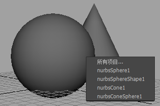

对象在视图中重叠时,通过该选项可显示对象的弹出列表,以便对其进行选择。单击重叠区域以显示菜单。默认设置为“禁用”。当在该列表中选择某个项目时,场景视图中会高光所做选择。列表出现时会使用框标记当前选定的项目。(以前称为弹出菜单选择。)
(Linux) 必须按住鼠标左键才能选择该列表中的项目。

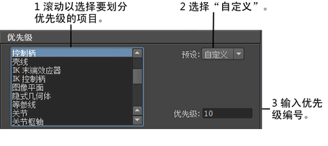

处理优先级相同的所有对象。无需考虑选择顺序。默认设置为“禁用”。
如果启用了“展开弹出菜单列表”(Expand Popup List),则会显示对象的所有弹出列表及层次中其下方的所有内容。默认设置为“禁用”。

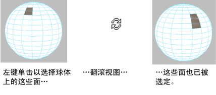

在着色模式中自动激活“基于摄影机的选择”(Camera based selection),但在线框和 X 射线模式中将其禁用。覆盖其他所有基于摄影机的选择设置。
启用后,无法在着色模式下选择摄影机的视点所遮挡的组件(例如,背面组件或隐藏在前景组件后面的组件)。
