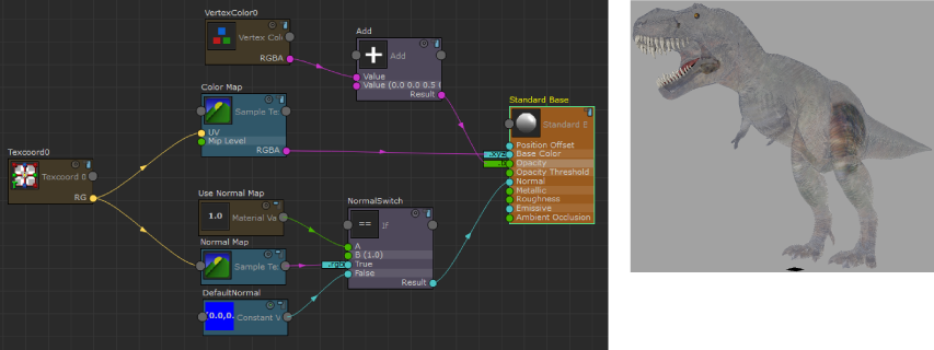

示例:用于确定不透明度的顶点颜色通道
以下示例演示了如何使用顶点颜色蓝色通道控制不透明度。
添加到蓝色顶点颜色通道的 0.5 值可导致具有蓝色的所有区域均为半透明。
在恐龙的腿上绘制了大量的蓝色。这些区域现在比其他区域更不透明,因为不透明度是由蓝色通道确定的。
