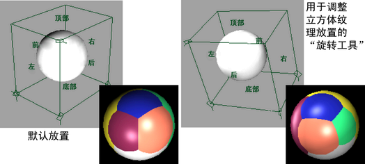

  2. 在场景视图中将“环境立方体”(Env Cube)的纹理放置对象设定为可见,并缩放、旋转、平移对象,甚至为变换设置动画。
    “环境立方体”(Env Cube)的反射的渲染效果看上去就像纹理中的六个图像直接贴图到放置框的六个面一样。

使用立方体的纹理放置对象
  1. 使用 Maya 的变换工具用于立方体的纹理放置对象,以调整对象上的纹理放置位置。若要查看结果,请对曲面进行 IPR 渲染。
