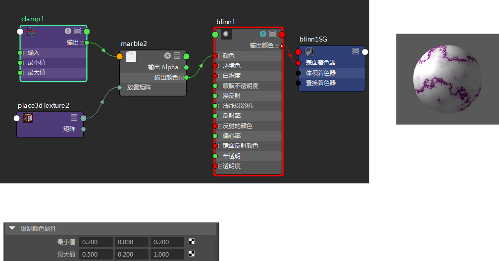

  1. 将一个复杂纹理(如“大理石”(Marble))映射到材质的“颜色”(Color)。
  2. 在纹理的特性编辑器中,将“钳制”(Clamp)映射到纹理的其中一个颜色。
  3. 在特性编辑器中选择“钳制”(Clamp)并调整“最小值”(Min)和“最大值”(Max)属性。
    “最小值”(Min)和“最大值”(Max)这两个属性决定了显示的“红”(Red)、“绿”(Green)或“蓝”(Blue)颜色的量。
    在以下示例中,“钳制”(Clamp)节点已连接到“大理石”(Marble)纹理的“脉络颜色”(Vein Color)。由于 R 和 B 的“最小值”(Min)和“最大值”(Max)设置得比 G 的高,因此“大理石”(Marble)纹理的脉络看起来更红和更蓝。
