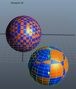

使用 Viewport 2.0 时,如果启用 Viewport 2.0 选项中的“合并世界”(Consolidate world)选项,则依赖于局部顶点位置的 CgFx 插件可能不会按预期方式运行。
在以下示例中,check3d.cgfx 着色器将 3D 棋盘格图案应用于与该对象局部空间中的曲面位置相对的对象,因此可能会在 Viewport 2.0 中生成意外的结果。同一着色器将应用于两个球体,但在“合并世界”(Consolidate world)已启用时,如果翻滚场景或选择球体,则棋盘格图案将会移动。
可以通过选择“渲染器 > Viewport 2.0”(Renderer > Viewport 2.0)> 打开“硬件渲染器 2.0 设置”(Hardware Renderer 2.0 Settings)窗口来启用或禁用“合并世界”(Consolidate world);或者,打开“渲染设置”(Render Settings)窗口并单击“Maya 硬件 2.0”(Maya Hardware 2.0)选项卡也可以完成此操作。详细信息请参见 Viewport 2.0 选项。
