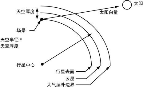

天空厚度(Sky Thickness)
大气的厚度。有效范围是 0 到无限。滑块范围是 0 到 10000。默认值为 1000。
天空半径(Sky Radius)
天空外径与“天空厚度”(Sky Thickness)呈倍数关系。
“天空厚度”(Sky Thickness)和“天空半径”(Sky Radius)值确定了行星半径,而行星半径影响日落的外观。半径较大的行星会产生非常红(或非常暗)的日落(可以调整“天空亮度”(Sky Brightness)来补偿颜色过暗的日落)。有效范围是 0 到无限。滑块范围是 0.01 到 300。默认值为 50。
例如,如果“天空厚度”(Sky Thickness)为 1000,“天空半径”(Sky Radius)为 50,则天空外径为 1000 x 50 = 50000 个单位,行星半径为 (1000 x 50) - (1000 x 1) = 49000 个单位。
