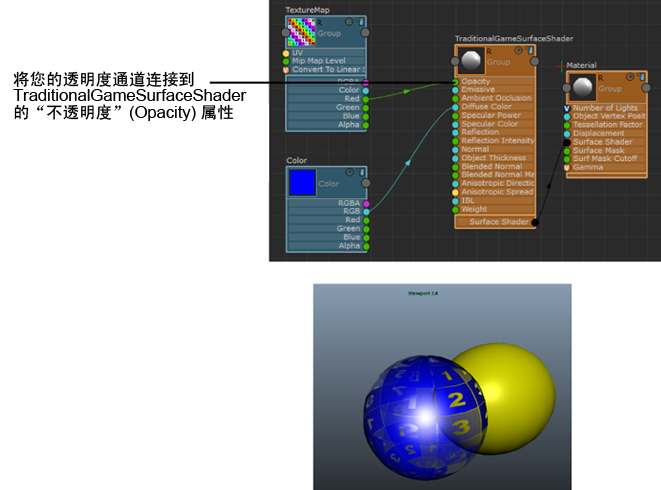

在 ShaderFX 中可视化透明度
在“ShaderFX”编辑器中,将透明度值连接到“TraditionalGameSurfaceShader”着色器的“不透明度”(Opacity)属性。
